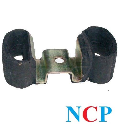

Mám zřejmně KO silent na uchycení motoru + i ten vrchní na převodovce. Spodní mám napevno.
Než abych kupoval nové které budou stejné bláto, chtěl bych nějaké tužší, jako nejlepší řešení se mi zdá toto http://www.ebay.com/itm/Citroen-Saxo-Vibra-Technics-Transmission-Mount-Competition-PSA312MX-/110843260804?hash=item19cec5ef84&vxp=mtr
a tohle
http://www.ebay.com/itm/Citroen-Saxo-Vibra-Technics-RH-Engine-Mount-Competition-PSA302MX-/120878318954?hash=item1c24e8c56a&vxp=mtr
Potíž je v tom že jsem stále chudý student a nemohu si je prozatím dovolit, a nějaké levnější alternativy v podobě powerflexu jsem nenašel, ten vyrábí pouze spodní silent. Neví někdo kde sehnat ?
Má někdo nějaký nápad co s tím ? Vypadá to že budu muset koupit seriovky. SadRád bych tu gumovou část nahradil silonem.. Někdo nějaký nápad ?

Zajimave řešení Smile To máš uplně natvrdo ? A nepraskají šrouby nebo tak ? Ja myslel že to musí aspoň trochu pružit Confused
No každopádně na denní použití to takhle natvrdo rozhodně nebude. Napadlo mě ještě tuhle část
vylít PU materiálem. To by mohlo na tehle straně stačit. A na te straně převodovky ten silent pořešit.

Silentblok pod jednotkou mi vydrzel vzdycky maximalne sezonu (nemyslim toho motylka co tady daval fotku LukasGTi, ale ten klobouk). Potom uz byl natrhly a mel vetsi vuli a tak v nem praskal ten sroub. Od te doby co jsem si ho nechal udelat od Zury, tak je v aute 2 sezony a nemam problem. Cenu uz z hlavy nevim, vim jen ze byla luxusni Wink Muzu jenom doporucit zlato
